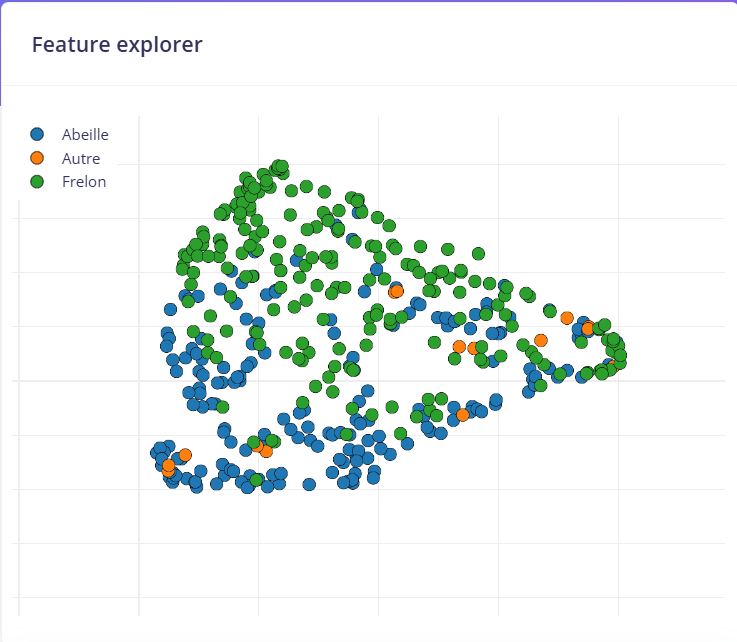

Résultat :
Il y a beaucoup de chevauchement Abeille / Frelon
Que me conseillez-vous. Supprimer les “label” qui se chevauchent ?

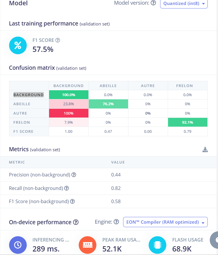

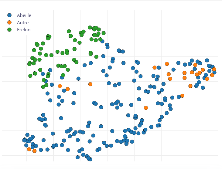

​Voici le résultat. Mais je ne sais pas l’interpréter !

J’ai repris je projet . J’ai supprimé tous les LABEL “Frelon” mélangé aux abeilles, afin de garder le cluster “frelon” du haut. Il faut absolument avoir la certitude de détecter le frelon. Identifier une abeille alors que c’est un frelon, ce n’est pas un problème.
J’ai refait un “Retrain model” mais j’obtiens ce message et je suis bloqué
