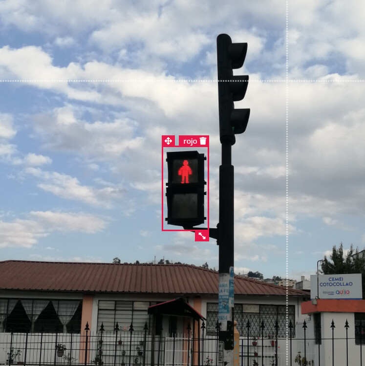

Estoy realizando mi proyecto que consiste en la detección de semáforos peatonales, y debe detectar el semaforo en verde y rojo, he realizado varios entrenamientos, pero no he tenido buena precisión, me recomendaron aumentar datos y lo hice, actualmente tengo 680 imágenes en total, 340 por cada clase, pero tampoco he tenido buenos resultados, he realizado varios proyectos y lo máximo que he podido llegar es a 72% de precisión.
los semaforos los etiqueto de esta forma

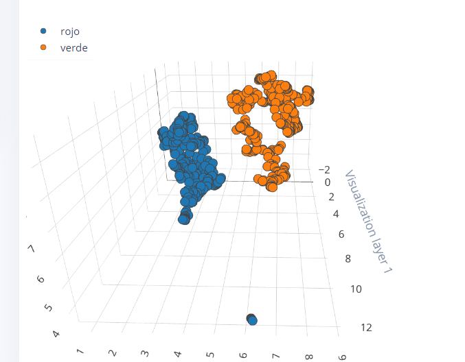

Mi mapa de características actual se separa bastante bien pero no puedo tener buenos resultados. con estas caracteristicas no he podido llegar a 70% en la precisión, por lo que al aumentar mas imagenes mi precisión a disminuido. ¿Que podría hacer para mejorar esto?

Vi los datos sin procesar y, en términos de detección de objetos, está tratando de adquirir el color de la luz, lo cual es bastante confuso para los métodos de detección de objetos. Sugeriré usar métodos openCV para filtrar el fondo.
He usado el método de detección de objetos en proyectos donde hay distinción de objetos y clasificación de imágenes donde hay el mismo tipo de base de datos de imágenes [ejemplo: clasificación de gatos, perros]
¡En tu proyecto tendrás que combinar ambos!
